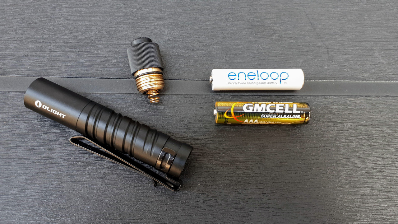

I3T идва в малка бяла картонена кутия със съответна информация отстрани и отзад, подобно на всички нови модели на Olight. Сканирането на QR кода с телефон / таблет отстрани на кутията води до продуктовата страница на Olight I3T. Вътре в нея се намира фенерчето, една ААА батерия,която е поставена във фенера и инструкция на различни езици, включително и български. Първата ми работа беше да заменя алкалната батерия, която идва в комплекта с презареждаема такава.

-   Поддържани батерии: AAA (1.2V NiMH акумулаторни / 1.5V литиеви батерии / 1.5V алкални)

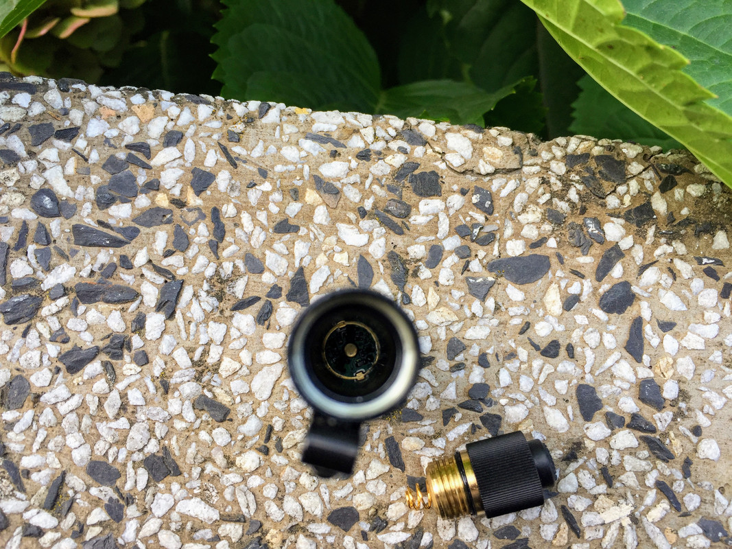

Започвайки от капачката, бутонът е лесен за намиране.Капачката с бутона е единствената, която се развива. Налични са хубави дебели квадратни резби, но НЕ са анодизирани. Това означава, че физическото заключване на фенера не е възможно, но тъй като се използва механичен ключ, няма консумация от батерията при изключен фенер.Пружината в капачката е достатъчно твърда и с хубаво качество.
Бутонът е достатъчно изпъкнал, което за съжаление отнема способността да застане позиция "свещ", но помага да може да се активира от всякакъв ъгъл без усилие. Този лесен за работа бутон определено съвпада с изискванията за тактикул ориентиран фенер, което е и причината за "Т" в името на модела - I3T.
Тялото има прияно сцепление благодарение на областта с двойната спирала. Това не е дизайн с високо сцепление, но е повече, отколкото конкурентите на фенера имат и е нещо различно. Главата е доста семпла и изчистена. Тя е залепена и има надпис с марката, името на модела и сериен номер върху нея. Емитерът използван в този фенер е Philips LUXEON TX. Той стои зад TIR оптика, която осигурява доста широк спот и прилично количество разлят спил във високия режим.
